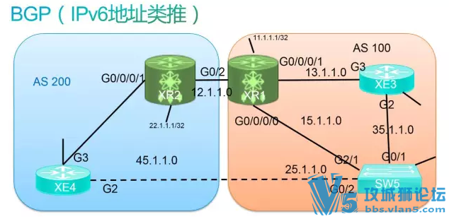

- r+ y! p  U6 q# [( GCCIE运营商拓扑图
乾颐堂运营商CCIEv4.0-XR.设备拉轰的路由策略语言RPL解决EBGP问题
; v5 e; e) h2 P+ F
构建基本的IOS XR设备的EBGP邻居* f# U! K2 s( D" O) g
EBGP,即external BGP,BGP邻居之间具备不同的AS号码称之为EBGP的邻居关系。BGP的最主要的功能就是在不同的AS之间来更新和控制路由。如图5.1所示我们在XR1和XR2之间构建基本的EBGP邻居关系。当然需要注意的是BGP是构建的TCP之上,所以构建BGP邻居的源目IP地址的路由必须可达,所以该测试是非常有必要的
, [  g0 t7 [. ?2 R' Q我们在图5-1中完成IOS XR的配置,涉及到的设备为XR1和XR2,我们采用直连路由来构建邻居关系6 F1 Y: }) x8 l" ?. C
